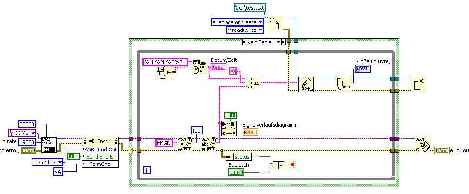

Hab mal aus Spass ein ... Ding ... für ne halbe Stunde Daten ausgeben lassen über COM1. Keine Ahnung was für eine Samplerate eingestellt war. Irgendwas um die 60ms. Is auch egal. Das Ding liefert so schnell es eben kann und das VI liest es aus und schreibt es in eine Datei.
Lief bei mir jetzt ohne Probleme. Vielleicht hilft dir das ja irgendwie weiter.Smile
