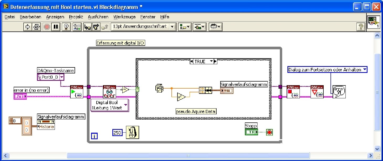

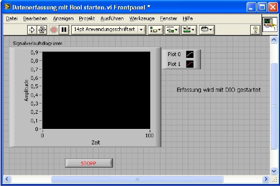

' schrieb:ich wollte dein VI mir heute morgen anschauen - aber ich musste feststellen das du es mit LabVIEW 8 erstellt hast und es zu Problemen kommt da ich nur LabVIEW7.1 habe.
Dann haben wir das Problem nicht mehr.
Leider kann ich das VI nicht auf 7.1 zurückspeichern.
Ich hänge Dir deshalb Bildschirmfotos an. Dann kannst Du das VI schnell nachbauen.
