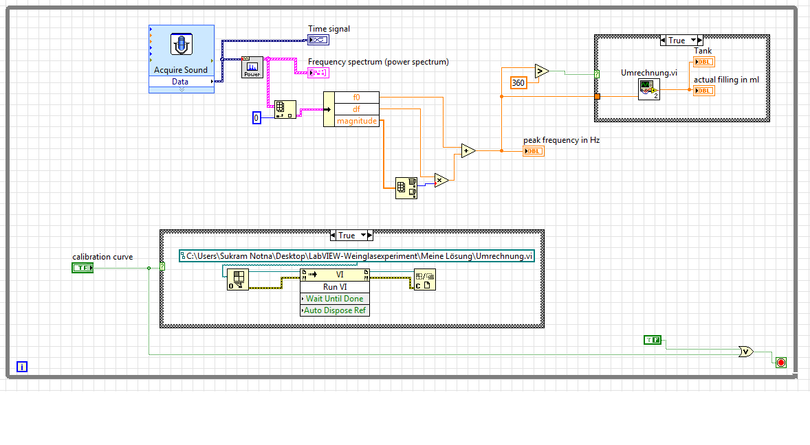

MainVI stoppen, SubVI öffnen
Hier das Main Programm mit dem SubVi "Umrechnung.vi". Das wird natürlich kontinuierlich aufgerufen da es den Kern der Anwendung darstellt. Die eigentliche Benutzeroberfläche ist aber in dem Main.vi, auf der ich einen Button habe "calibration curve" mit dem ich in das "Umrechnung.vi" reinspringen möchte (dort kann dann eine Kalibrierung durchgeführt werden). Der Code den Ihr da seht is natürlich weiter unten Rotz, funktioniert ja auch nicht so.
Wie kann ich das Main.vi beenden und dann das Umrechnung.vi starten?
@unicorn: Das Abort VI kann ich verwenden um mein main.vi zu beenden? Zweite Variante meinst du - mit globaler Variable das Umrechnung.vi beenden, und dann könnte ich im main.vi dieses wieder aufrufen in einem neuen Fenster? Geht das überhaupt oder beisst sich da was in den Schwanz. Ich würd ja gern das subvi aufrufen und dabei eben das main.vi stilllegen, also anhalten. Nur wenn ich das anhalte, wird mir ja kein Button mehr gepollt :-) Also beisst sich die Katze ja wieder in den Schwanz oder nicht? :-s
