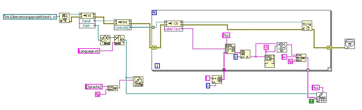

Ich habe ein ähnliches Problem. Ich soll alle Labels am Frontpanel eines komplexen VIs entweder auf Englisch oder Deutsch darstellen lassen.
Mein erstes Problem ist, dass ich nicht dahinter komme, wie ich die Labelnamen der Controls auf den verschiedenen Tabs (Registerkarten) rauslese. Über Property Nodes habe ich schonmal die Labelnamen der anderen Controls auf dem Frontpanel auslesen können die nicht auf einem Tab sind und in eine Datei speichern können.
Kann mir da jemand vlt helfen?
Lg Dawn
