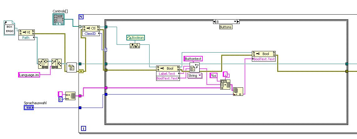

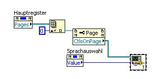

Ich möchte mich nochmal herzlich bedanken Smile ich habe das Programm zwar jetzt nicht rekursiv gemacht, aber es ist fast fertig und funktionsfähig.
Link 1: So sieht das SubVI in etwa aus
Link 2: So wird das SubVI im Hauptprogramm aufgerufen
Ein Problem habe ich noch. Aus irgendeinem Grund bekomme ich für den Graph die Class ID 83. Diese existiert laut der Hilfe nicht, und ich kann mit ihr auch keine Grapheigenschaften aufrufen oder ändern. Jetzt hatte ich den Graph halt händisch referenziert, aber ich habe das wieder gelöscht und weiß nimma wie ichs gemacht habe ^^' Ich möchte nämlich noch die X- und Y-Achsen übersetzen..
Liebe Grüße
Cillinar
