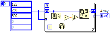

Da die Zahl der Durchläufe bekannt ist, bietet sich eine For-Schleife an. Ansonsten identisch mit M@ry/Gerd:
Edit: Aber warum sich das alles antun. Das passgenaue VI zum Mischen von Arrays heißt - ja wie wohl? Richtig: "Mischen", und befindet sich in Signalverarbeitung/..Operationen.
