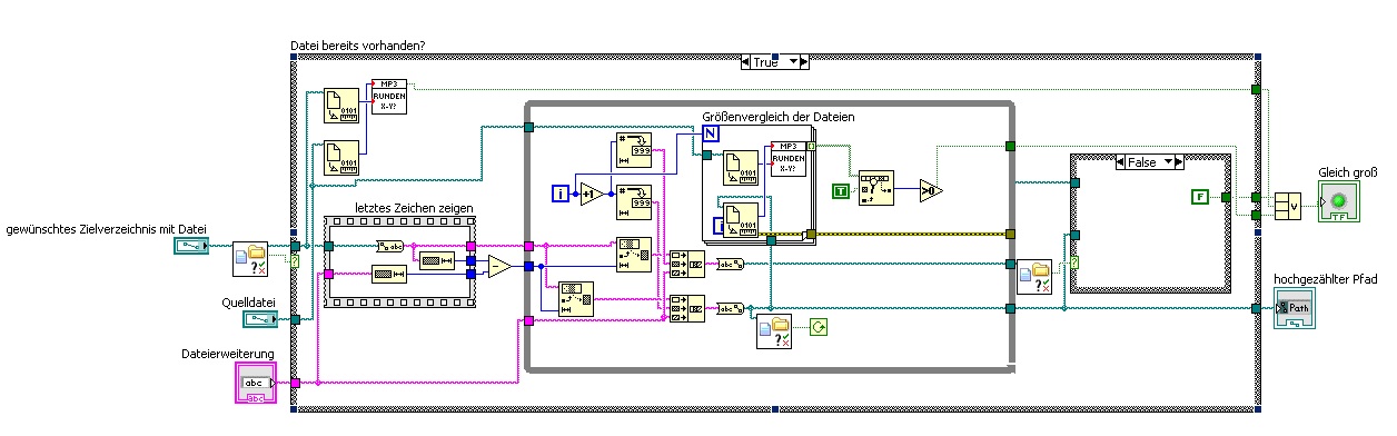

RE: Dateipfad soll aktualisiert werden
das gleiche Problem hatte ich auch, konnte es durch eine while-schleife lösen, die am ende des dateinamens eine zahl eingefügt hat und anschließend nochmal kontrolliert hat, ob es diese datei gibt. die while-schleife zählt die zahl solange hoch, bis diese zahl noch nicht gibt. ich poste dir mal ein teil meines programm hoch - es ist nicht die richtige lösung, ich hoffe aber, dass es dir den richtigen denkanstoß gibt.
