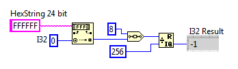

Bei der Konvertierung "Hexadezimal String to Dezimal" kommt es darauf an, an den Eingang das richtige Zahlenformat anzuschließen,
Und da gibt es hier ein Problem: Der Hexstring repräsentiert eine 24bit-Zahl - und die gibt es in Labview und der IEEE-Norm nicht.
Damit das mit dem 2er-Kompliment funktioniert, muß man es dann so machen (oder weiß jemand eine einfachere Lösung ?)
Edit: Bild ersetzt, Lösung weiter vereinfacht
