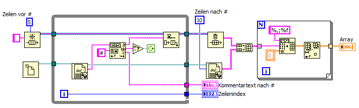

Wenn die Datei sehr groß ist, dann sollte man sich überlegen, ob man die ganze Datei ins RAM lädt. Die Alternative wäre, mittels zeilenweisem Einlesen nach der Zeile mit Kommentar zu suchen. Das ist aber insgesamt etwas aufwändiger als die von Gerd vorgeschlagene Lösung.
Hier eine Lösung, bei der allerdings nur die erste Fundstelle ausgewertet wird.
8.0 .vi  blockweise.vi (Größe: 15,57 KB / Downloads: 301)
