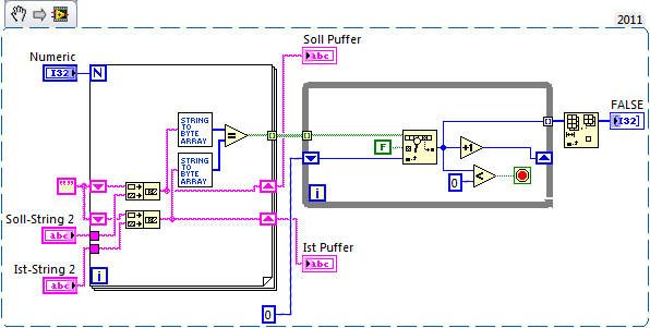

Hallo Alexa,
dein String-2-Bytearray-VI hat ein Problem:
Es hat einen internen Puffer (ich habe die lokale Variable durch eine Feedbacknode ersetzt)!
Noch schlimmer: es ist nicht reentrant: d.h. jeder Aufruf greift auf den gleichen Puffer zu und verändert diesen. Wie soll da jemals ein Vergleich sinnvol ablaufen, wenn du dieses VI mehrfach verwendest?
Außerdem: warum pustest du den U8-Datenstrom auf I64 auf? Das macht nur ~90% Speicherverschwendung...
Hier noch dein Main-VI ohne lokale Variablen:
