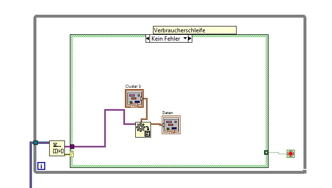

Zitat:Es scheint, du willst verschiedene Cluster (=Datentypen!) über die Queue transportieren. Dies erlaubt LabVIEW nicht ohne weiteres, da es strikt typisiert arbeitet.
Also in erster linie sind das immer die selben datentypen im Cluster. Das sind jedesmal dbl Typ. Nur die Cluster haben unterschiedliche Größen. zählt das auch schon als verschiedene Typen?
Zitat:Optionen:
1) Erstelle einen Cluster mit einem Enum (notfalls String) und einem Variant. Verwende dieses als Datentyp für die Queue. Dann musst du zu jedem Daten-Cluster, den du in die Queue stopfen willst, auch eine Kennung mitschicken (eben dieses Enum oder String). Die Auswerteroutine muss dann anhand der Kennung den Cluster wieder aus dem Variant auspacken.
2) Erstelle einen Cluster, der alle deine (bisher unterschiedlichen) Daten aufnehmen kann. Versende diesen mit der Queue.
Deine erste Option finde ich gut und würde ich gerne ausprobieren.
Also wenn ich dich jetzt richtig verstanden habe Wandle ich meine eingegebenen Werte mit "to variant" in ein Variant um und bündel ist mit meinem String(oder enum) zu einem Cluster. Diesen übergebe ich dann der Queue. Danach wandel ich diese wieder mit "variant to data" um, analysiere das Emun, und dann vergreife ich mich an dem zwieten variant und schicke es weiter, da wo es gebraucht wird. Sehe ich das richtig?
Zitat:
Zitat: bei Java würde ich die Werte mit einer Schleife auslesen. Aber kann ich das hier auch so machen? Wenn ja wie kann ich das realizieren?
Das hast du doch schon in deinem VI gelöst!? Wo ist das Problem?
Habe ich das? Aber ich kann die einzelnen Werte nicht auslesen, bzw kp wie?
Ich finde jetzt habe ich das erst gelöst.
Da nutzte ich "variant to data" und sagte ihm dass der datentyp ein Cluster mit zwei dbl elemente ist. Aber das wirkt für mich, wie keine saubere lösung. Undecided
