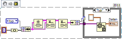

Hallo Attila,
Zitat:sind das immer die selben datentypen im Cluster. Das sind jedesmal dbl Typ. Nur die Cluster haben unterschiedliche Größen. zählt das auch schon als verschiedene Typen?
Ganz klares JA. Unterschiedliche Cluster = unterschiedliche Datentypen. Ist auch in anderen Programmiersprachen (meist) so geregelt...
Zitat:Also wenn ich dich jetzt richtig verstanden habe Wandle ich meine eingegebenen Werte mit "to variant" in ein Variant um und bündel ist mit meinem String(oder enum) zu einem Cluster. Diesen übergebe ich dann der Queue. Danach wandel ich diese wieder mit "variant to data" um, analysiere das Emun, und dann vergreife ich mich an dem zwieten variant und schicke es weiter, da wo es gebraucht wird. Sehe ich das richtig?
Ich glaube fast:
Zitat:Da nutzte ich "variant to data" und sagte ihm dass der datentyp ein Cluster mit zwei dbl elemente ist. Aber das wirkt für mich, wie keine saubere lösung.
Wenn du die Datenim Variant wieder verarbeiten willst, musst du sie in "normale" Daten umwandeln. Dazu musst du wissen, wie die Daten im Variant aufgebaut sind. Ergo musst du dem FromVariant den zu wandelnden Datentyp mitteilen.
Das ist der saubere Weg - den du hier dann einschlagen musst. Variants haben Vorteile (beliebige Datentypen) und Nachteile (explizite Umwandlung nötig)...
