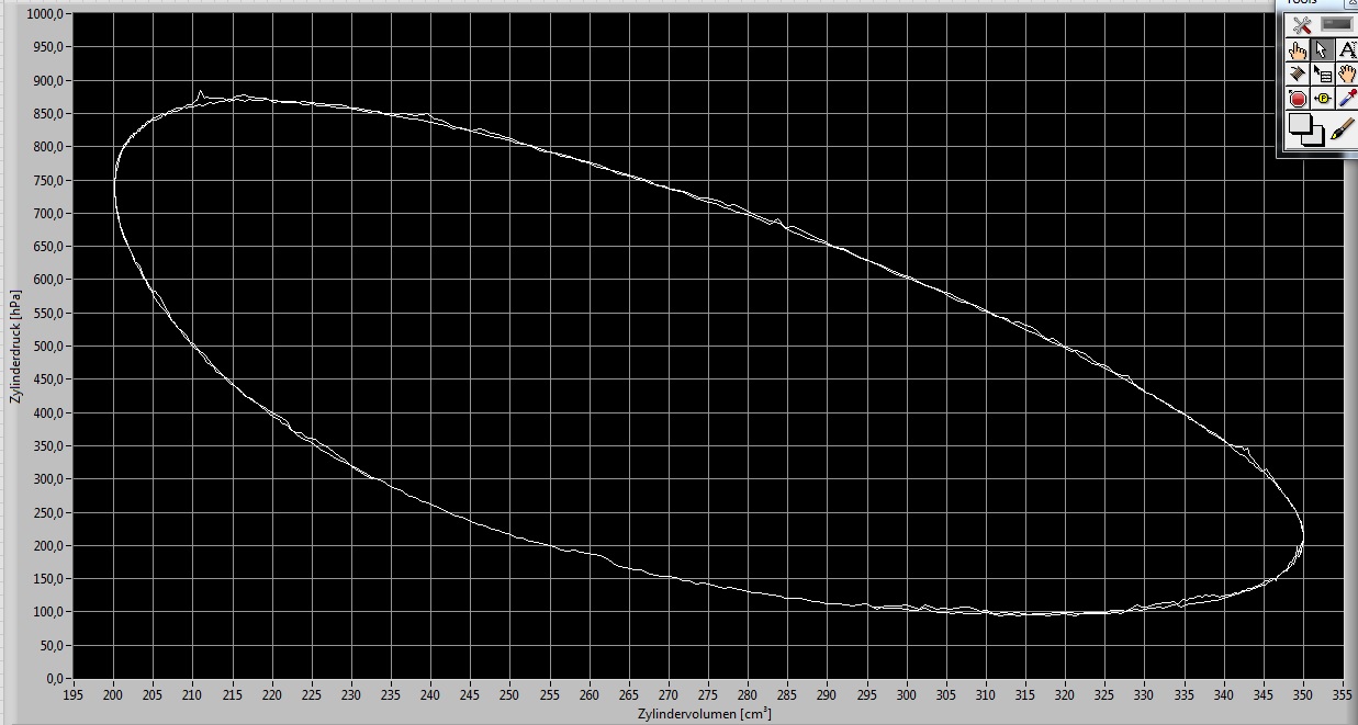

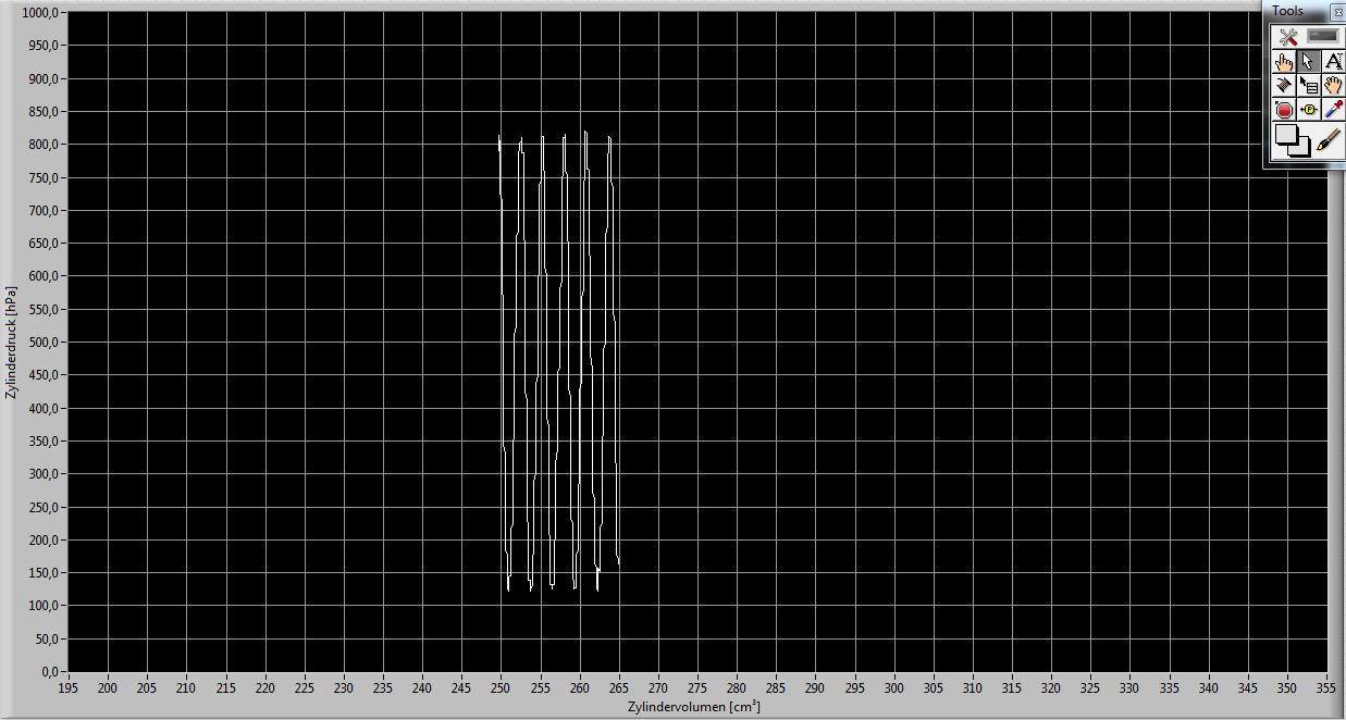

Hi!
Also ich habe es jetzt doch geschafft die Samplingrate einzustellen. Auch die Sampling Clock Source sollte jetzt die gleiche sein. Eigentlich sollte jetzt alles synchron abgetastet werden, aber das Diagramm, das ich bekomme stimmt hinten und vorne nicht. Die Druckänderung passt nicht zur Volumenänderung. Die Anhänge zeigen wie es sein sollte (Anh. 1) und wie es ist (Anh. 2). Die Sinuswelle bei der "ist"-Kurve wandert periodisch von rechts nach links.
Ich persönlich glaube, dass da irgendwas mit dem Timing nicht hinhaut.
Hab wiedermal den ganzen Nachmittag probiert, habe aber keine Lösung gefunden.
Vielleicht klappt ja auch die synchronisation der Abtastung aus irgendwelchen Gründen nicht.
Wäre für Ideen und Vorschläge dankbar!
