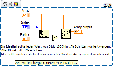

Hallo noob,
Beitrag #3 zeigt das Vorgehen, wenn das komplette Array geändert werden soll.
Wenn du einzelne Werte ändern willst, kannst du z.B. mit der Inplace-Struktur arbeiten. Oder mit einer autoindizierenden FOR-Loop. Oder mit IndexArray+ReplaceArraySubset...
