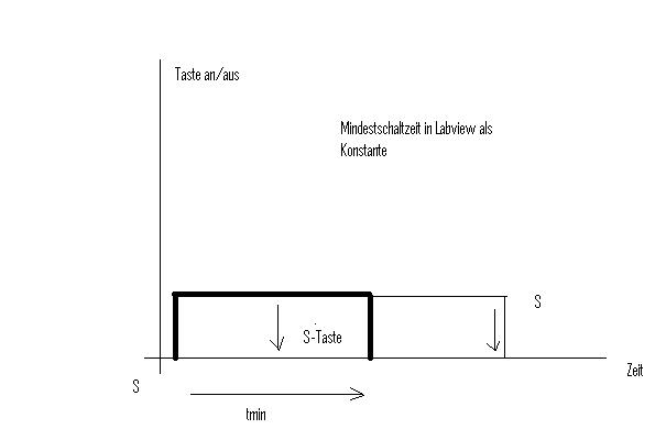

folgendes... Ich will eine Taste so steuern, dass wenn ich drauf drückt eine Lampe einschaltet wird...
bis jetzt ist es einfach...Wink
Aber die Taste soll ein mindest "Drückdauer" haben...
d.h. wenn ich auf der Taste schnell drücke, dann soll er gedrückt bleiben bis eine bestimmte Zeit überschritten ist.... Wenn ich hingegen länger als die "Drückdauer" gedrückt habe dann soll er sofort ausgehen wenn ich die Taste loslasse.
Ich hab versuch den Vorgang bildlich Darzustellen....
Danke...
PS: In dem Bild ist die "Mindestschaltzeit" = "Drückdauer"

Hi, hier mal mein bescheidener Lösungsvorschlag

Danke das ist genau was ich meine...

Der LED soll aber leuchten wenn ich drauf gedrückt bleibe...

Hallo Stefan,
solange du nachtriggerst (=nochmal auf den Button drückst), bleibt die LED an...
Hab die Aufgabenstellung nochmal durchgelesen, deine zweite Bedingung ("wenn länger...") wird momentan von meinem Vorschlag auch nicht erfüllt...

naja aber bei dir kommt es eher hin...
weil ich draufdrücke dann leuchtet der LED wenn ich loslasse dann leuchtet es solange bis eine bestimmte Zeit abgelaufen ist....
wenn ich aber länger drauf bleib dann leuchtet es auch länger und dann geht es aus...
