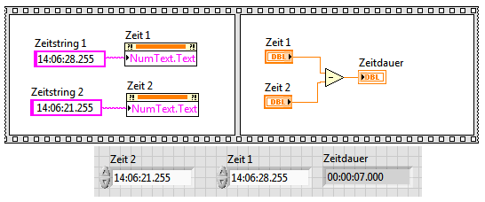

(18.11.2013 15:31 )che-salih schrieb:  Man kann nur ein Wert als Standard einstellen.
Wer sagt denn so was, stimmt überhaupt nicht! Außerdem hast Du ja nicht mal einen Wert gespeichert, sondern rein gar nichts.
Standardwerte speichern: Kontextmenü / Datenoperationen / aktuellen Wert als Standard.
Edit: Deine Frage lt. Überschrift, wie man Zeitdifferenen berechnet, ist ja noch gar nicht beantwortet.
In Deinem Fall würde ich gar keine Zeitempel verwenden, sondern das normale numerische DBL-Fomat mit der Anzeigeeigenschaft "Relative Zeit"
Beispiel:
(Ich verwende in meinem System Punkte als Dezimalzeichen)
