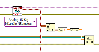

Hallo Anja,
Zitat:die queues transportieren doch immer nur die Werte von einem Kanal, muss ich dann also für jeden Kanal ein queue anlegen?
Wenn man sowas hier absichtlich programmiert:
dann darf man sich auch nicht wundern, wenn die Queue nur die Werte eines einzigen Kanals (den ersten mit Index 0) transportiert!
Man kann eine Queue auch für ein Array of Waveforms erstellen und alle Kanäle in einer Queue übertragen...
Zitat:Gibt es sonst noch Verbesserungsvorschläge zu meinen VIs?
- IndexArray statt SplitSignal
- aufräumen
- OPC-Kommunikation in subVI erledigen (gehört mit zu Aufräumen...)
- 4fach "SetDynamicDataAttributes" durch eine FOR-Loop ersetzen...
- 4fach OPC-Read in eine Schleife packen...
- wieso packst du ein Tab-Control-Terminal in eine Disable-Struktur?
- DAQmx-Kanäle in einer FOR-Loop definieren...
- durchgängige ErrorCluster-Verdrahtung und -Auswertung...
