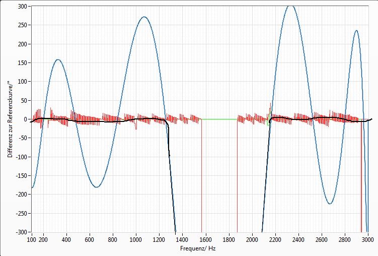

ich habe folgendes Problem:
Ich möchte eine Trendlinie in ein Waveform Graph einfügen. Hierzu benutze ich die Funktion Polynomical Fit.
Sobald aber ein ziemlich großer/kleiner Wert auftritt ensteht über die komplette X-Achse diese Schwinungen. (Bild im Anhang)
Deswegen wäre es mir lieber die Anpassung würde wie bei Excel mit dem "gleitenden Durchschnitt" funktionieren. Gibt es so etwas in LabView?
Im Anhang könnt ihr die Bilder sehen. So wie die schwarze Linie (schematisch) hätte ich es gerne.
Danke für die Hilfe
Gruß Tobi
