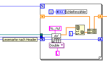

welches Array willst du "löschen"? Üblicherweise schreibt man dann eine leere Array-Konstante in eine lokale Variable des Array-Indicators…
Deine innere FOR-Loop könnte auch so aussehen:
Zitat:Achja, und ich bin momentan am werkeln, wie man die Anzahl der Zeilen des Headers bestimmt. Ich weiss, dass es immer 10 Zeilen sind aber wäre besser das "allgemein" zu programmieren, falls der Header mal ne Zeile länger ist.
Dazu sollte man wissen, wie der Header aussieht bzw. woran man das Ende des Headers oder den Anfang der Daten erkennt…
