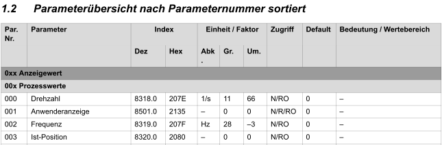

Zitat:Des Weiteren weiß ich nicht so recht mit den object index anzufangen. Da helfen mir auch die SEW PDFs nicht weiter.
Das ist schlecht, wenn du die SEW-Anleitung nicht verstehst…
Hier mal ein Ausschnitt der Parameterliste:
Jeder Parameter im FU ist einem Index/Subindex zugeordnet. Wenn du z.B. die Ist-Frequenz lesen willst, musst einen SDO mit Index=0x207F, SubIndex=0 abfragen. Die Einheit des Ergebnisses ist in Hz: einmal ist das direkt dort angegeben, andererseits wird auf Eintrag 28 der Größen-Tabelle verwiesen. Der vom SDO gelieferte Wert muss mit Umrechnung "-3" verarbeitet werden, die zugehörige Tabelle liefert hier einen Faktor von 0.001=1E-3.
