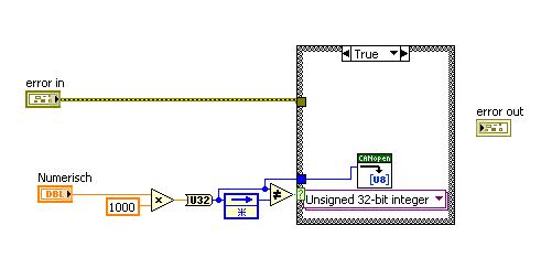

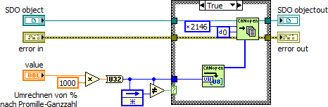

Einzelwerte kann man auch per SDO setzen. Im Bild wird das Setzen eines SEW-Parameters gezeigt…

Danke für den Hinweis. Wir arbeiten mit dem standart CANopentool von Labview und erkennen daher nicht, was in der Case Strukture oben rechts für ein VI eingebaut ist. Ist das ein SDO Write? Und wie hast du ein SDO Object in bzw out erzeugt ohne vorheriges VI. Wenn es ein SDO write ist, verlangt dieses bei uns ein Array als Eingang jedoch ist der Verglewich ja ein reines U32 Element.

die grünen VIs sind aus der Standard-NI-CANopen-Bibliothek (CANopen LabVIEW Library 1.1.4)!
Rechts oben ein WriteSDO, davor ein ConvertData-Block, welcher den U32-Wert in das benötigte U8-Array einträgt.
Das SDO-Object wird natürlich vorher angefordert, im Bild wird nur der Schreibzugriff gezeigt…
