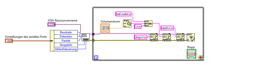

Danke erstmal für Eure Tipps. Klingen trivial, aber da sollte man als Anfänger erstmal drauf kommen. Es lebe die Erfahrung Smile
Also die Brainbox habe ich auf Grund des line drivers geholt...ein integrierter Leitungsverstärker, den andere "Billig-Boxen" nicht haben. Verbesserte Übertragung von Signale und Minderung der Störeinflüsse. Ebenso FIFOs von 384 bytes. War auch von den Boxen das seriöseste Angebot.
Bei der Spritzenpumpe die ich habe kann ich den Volumenstrom der in der Spritze sich befindenden Flüssigkeit nicht änderen, während die Pumpe läuft. Daher musste ich zwischen Volumenstromänderung und Pumpenstart ein Stopbefehl einrichten (denke zumindest das ich es muss). Wie kann ich die Zeit, in der die Pumpe stoppt und Den Volumstrom ändert so minimal wie möglich halten. Sodass die Pumpe kontinuierlich fördert, besser gesagt so kontinuierlich wie möglich.
Hatte da an eine Sequenzstruktur gedacht, hab nur keinen Plan, wie ich das umsetzen soll bzw. ob es überhaupt der richtige Gedanke ist.
Ausserdem würde ich gerne als Volumenstrom Fließkommazahlen verwenden. Aber im String erkennt er die Nachkommazahlen nicht; hat wahrscheinlich was mit Punkt und Komma zu tun. Weiss nicht wie ich das ändern kann. Was würdet Ihr mir in dem Punkt empfehlen zu tun.
Danku und
MfG,
hassayo
