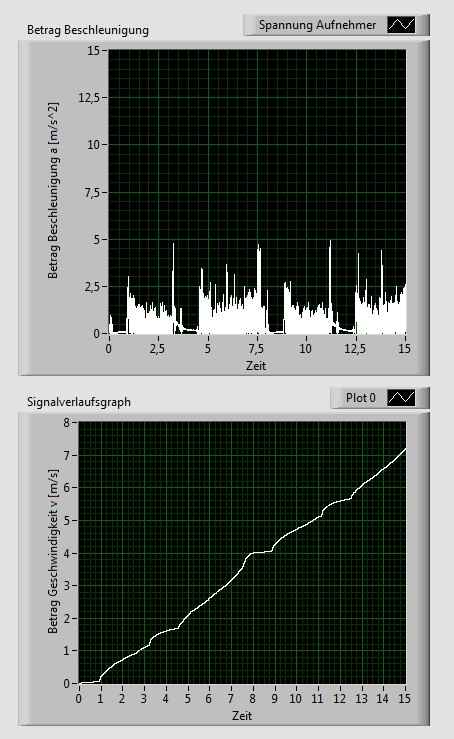

die Programmierung des VI scheint zu stimmen.
Bild 1: Beschleunigung => Geschw. Verlauf
Bild 2: Betrag Beschleunigung => Geschw. Verlauf (Stimmt nach der Logik überein)
Meiner Ansicht nach zeichnet der Beschleunigungsaufnehmer eher die Schwingungen des Tisches, welcher von a nach b verfährt auf. Die Peaks am Anfang und Ende der Beschleunigung sind jedoch leicht zu erkennen.
Ist es hilfreich einen Filter einzubauen, welcher die Schwingungen des Tisches isoliert und somit nur die reine Beschleunigung des Tisches ausgibt?
Ich weiss leider nicht wie ich das realisieren soll
