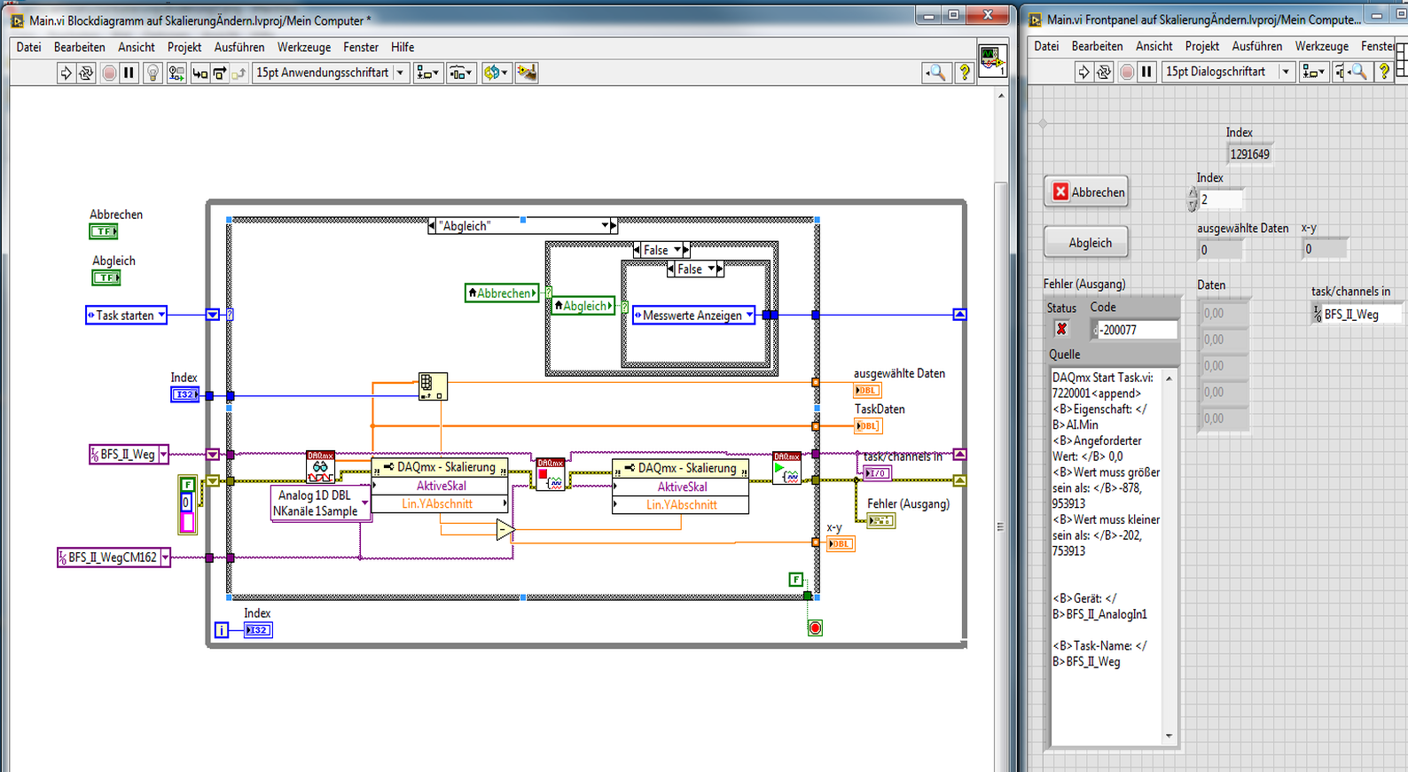

DAQmx-Skalierung programmatisch ändern
04.06.2015, 14:19
Mietzekatze Offline
Beiträge: 118
Registriert seit: Nov 2011
2014 SP1
RE: DAQmx-Skalierung programmatisch ändern
Du hast Recht, diese Eigenschaft ist nicht eine der wenigen die man bei laufendem Task verändern kann.
Leider aber auch nicht bei geschlossenen. Nun habe ich vor dem Schreiben der DAQmx -Skalierung, den Task beendet und danach wieder gestartet.
Trotzdem wird die Skalierung nciht geändert. Zusäzlich habe ich noch den Fehler -200077 bekommen, der auch nach Neustart von VI und Rechner wieder entstanden ist.
Der Fehler kommt meines Wissens eigentlich nur, wenn der angegebene Wertebereich des Task nicht eingehalten wird.
