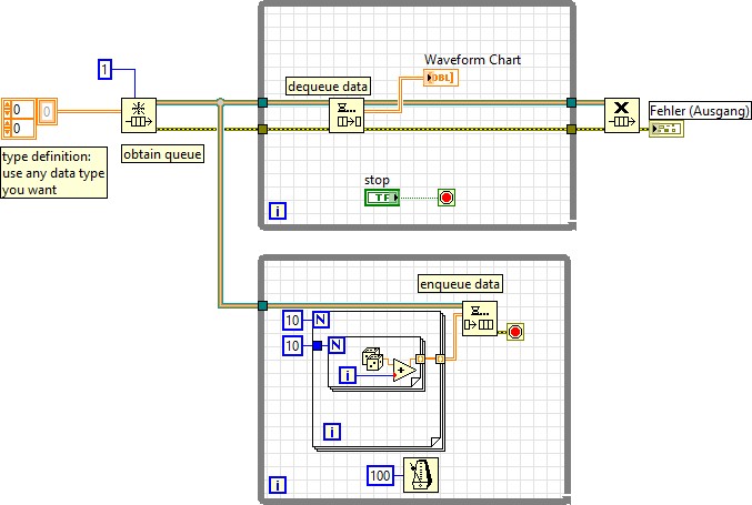

2D Arrays per Queues abfragen
15.01.2016, 21:06
hansi9990 Offline
Beiträge: 180
Registriert seit: Mar 2015
96xxx
RE: 2D Arrays per Queues abfragen
Ähm, nach deinem Bild foderst du eine Queue an und entfernst Elemente daraus, aber wo bringst du die Elemente in die Queue rein?
Hier mal ein kleines Beispiel:
