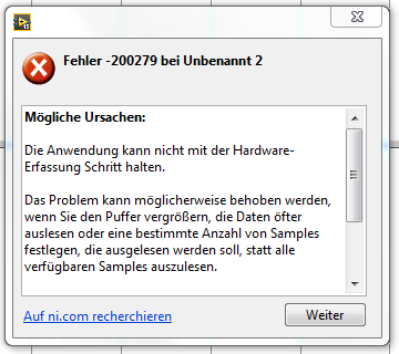

Jetzt habe ich noch ein zweites Problem. Ich habe mir ein VI gebaut, in dem analoge Spannungen an 3 Kanälen gemessen werden. Am ersten Kanal habe ich einen Drehmomentsensor angeschlossen, die 2 anderen messen die Spannungen an 2 Motorsträngen. Den Signalverlauf aller 3 Eingänge möchte ich in mehreren Diagrammen auf dem FP sichtbar machen, wobei zusätzlich noch der Mittelwert der Spannungen an den Motosträngen angezeigt werden soll. Dazu habe ich das Signal gesplittet und die zusammengehörigen Signale wieder kombiniert.
Soweit funktioniert das auch für etwa 2 Minuten, denn dann erscheint die Fehlermeldung (Bild). So wie ich das verstanden habe, kommen schneller Daten in meinen Buffer, als ausgelesen werden. Sehe ich das richtig? Ich habe testweise den Buffer vergrößert. Dadurch werden meine Daten im Diagramm langsamer aktualisiert und der Fehler tritt ein paar Minuten später auf. Ich möchte mein Programm aber etwa 3 Stunden laufen lassen.
Mir würde es reichen, wenn nur etwa 30 Sekunden der Daten gespeichert werden würden und der Rest wieder gelöscht wird. Kann ich den Buffer irgendwie manuell leeren oder einstellen, dass alle 30 Sekunden der Buffer automatisch geleert wird (Falls das der Grund des Problems ist)?
