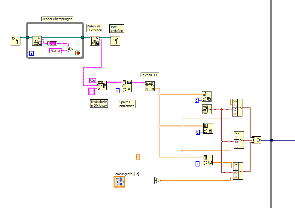

So, danke für die Beispiele, auch wenn ich nicht alles darin verstanden habe.
Ich habe noch etwas dran rumgebastelt, jetzt scheint es soweit zu funktionieren und man kann das "Daten aus Datei lesen" Express-VI damit ersetzen.
Zitat:Das passiert eben, wenn man mit einem dt von 20ms erfasst und dann die Zeit nur mit einer Nachkommatelle, also auf 100ms genau, aufzeichnet. Dümmer gehts nimmer.
Die Aufzeichnung ist ok, der Fehler entsteht beim Umspeichern der Quelldatei ins DOS-TXT- Format im Excel.
