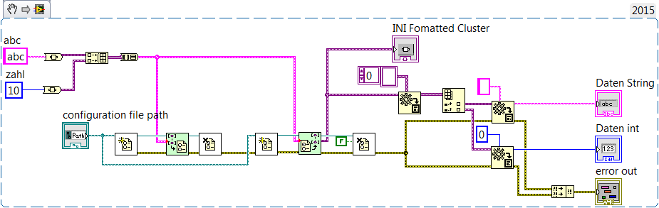

RE: VariantCluster mit OpenG Speichern&laden
Hast Du an so etwas gedacht?
Ich habe den Schreib- und Leseteil direkt hintereinander gesetzt.
