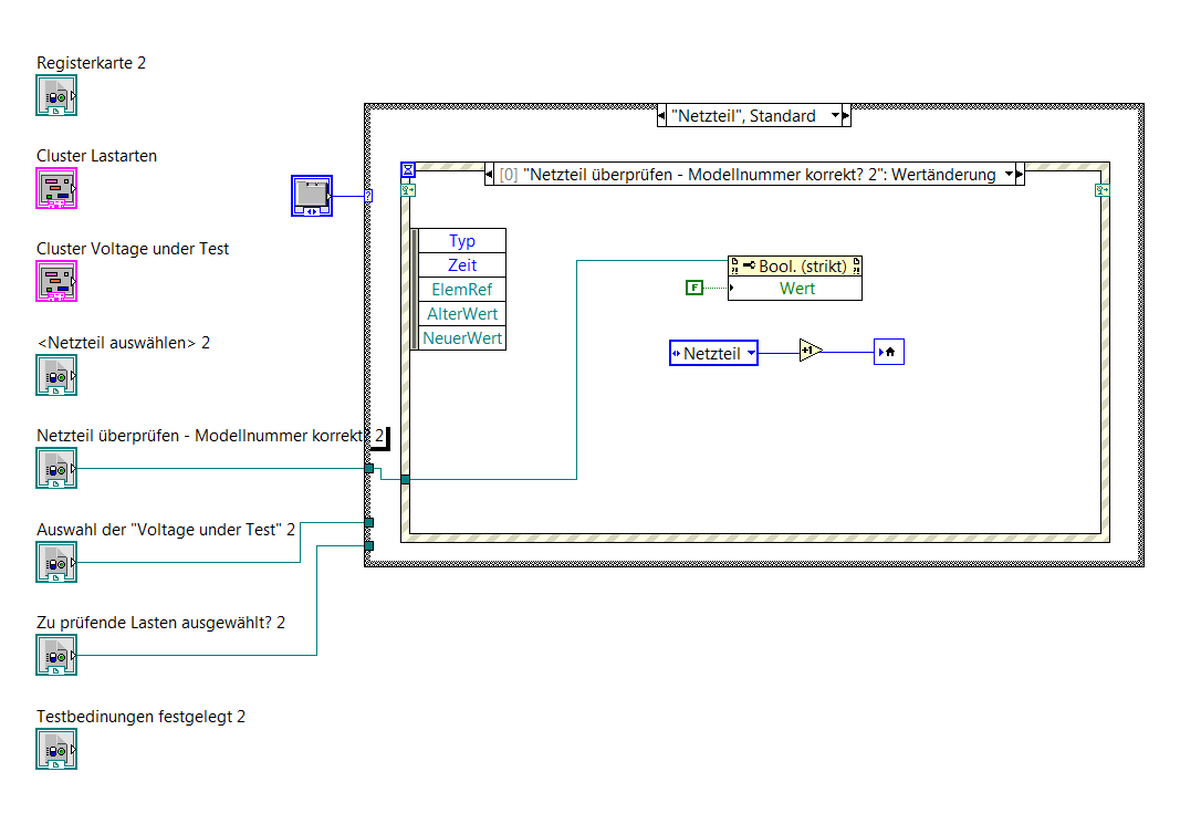

Hallo ihr Lieben,
ich habe mich an euren Beispielprogrammen orientiert, mit dem Ziel ein Registrierkartenmenü in mein Programm einzubinden. Mein Versuch ist es, das Registrierkartenmenü so zu programmieren, dass man am Ende der Eingabe immer mit einem Button, der in der Registrierkarte positioniert ist, die Auswahlen bestätigt und dann weiter auf die nächste Registrierkarte weitergeleitet wird.
Leider funktioniert das nicht so schön wie bei euch (wo der Button außerhalb der Registrierkarte ist und somit immer derselbe).
Weiterhin kommt die Schwierigkeit noch hinzu, dass die Steuerung der Oberfläche als SubVI in meiner MainVI eingebunden ist.
Leider habe ich das Problem, dass mein Programm zwar läuft, aber das "eine Registrierkarte weiterspringen" nicht funktioniert. Was ist hierbei mein Fehler? ich komme leider nicht weiter Huh
12.0 .vi  Main.vi (Größe: 15,05 KB / Downloads: 299)
12.0 .vi  Bedingungsauswahl.vi (Größe: 30,63 KB / Downloads: 269)
