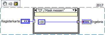

Zitat:Und zwar habe ich 8 Eingänge. Diese Eingänge werden unterschiedlich geöffnet oder geschlossen (je nach Messung).
In meiner Registerkarte habe ich die einzelnen Messbezeichnungen eingetragen und würde gerne in jeder Registerkarte die 8 Eingänge platzieren.
Dann brauchst du doch aber in der einzelnen Registerkarte überhaupt keine Controls!
Dann würden doch jeweils Konstanten im Blockdiagramm vollkommen ausreichen!
Einfach dazu die Registerkarte an eine Case-Struktur anschließen und für jeden Case den passenden Wert ausgeben:

Hallo GerdW,
die Lösung ist perfekt. vielen Dank das hilft wirklich weiter bei meinem Problem.

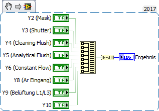

Wenn Du die Elemente in allen Registerkarten haben willst, so geht das auch. Man muß die Elemente dann mit den Pfeiltasten der Tastatur (nicht mit der Maus) auf die Registerkarte ziehen. Sie gehören dann nicht wirklich zur Registerkarte, es sieht aber so aus. Die Elemente hinterlassen dann aber einen häßlichen Schatten - damit der verschwindet, kann man die Elemente mit der Registerkarte gruppieren.
Es empfiehlt sich auch, die 8 Elemente in ein Cluster zu stecken. Dann wird die Umwandlung in die Ergebniszahl nochmals um 1000mal Big Grin einfacher als hier schon vorgeschlagen. (Den Clusterrahmen kann man auch verschwinden lassen)
