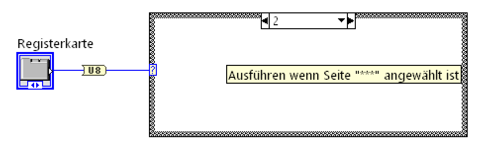

@Jens:
Ich habe mich vermutlich nicht deutlich genug ausgedrückt,
daher im Anhang ein Vi um es besser zu verstehen.
Das ich die Cases über die Bezeichnung der Seiten anwählen kann ist klar!
Dafür müsste ich die Cases einfach "Seite XY, Test, *** und ###" nennen.
Ich möchte aber an die Information kommen, welche Seite aktiv ist!
Also:
Seite XY = Seite 0
Test = Seite 1
*** = Seite 2
### = Seite 3
Dadurch ist es egal, welchen Titel die Seite trägt und ich kann über die ausgewählte Seite bzw.
deren Position 0,1,2,3...bestimmen, welcher Case ausgeführt werden soll.
Ich hoffe nun ist es etwas klarer, was ich erreichen will.

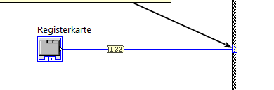

Music RE: Registerkarte
Dann noch mal der "Alternativ-Edit" als Bild:
