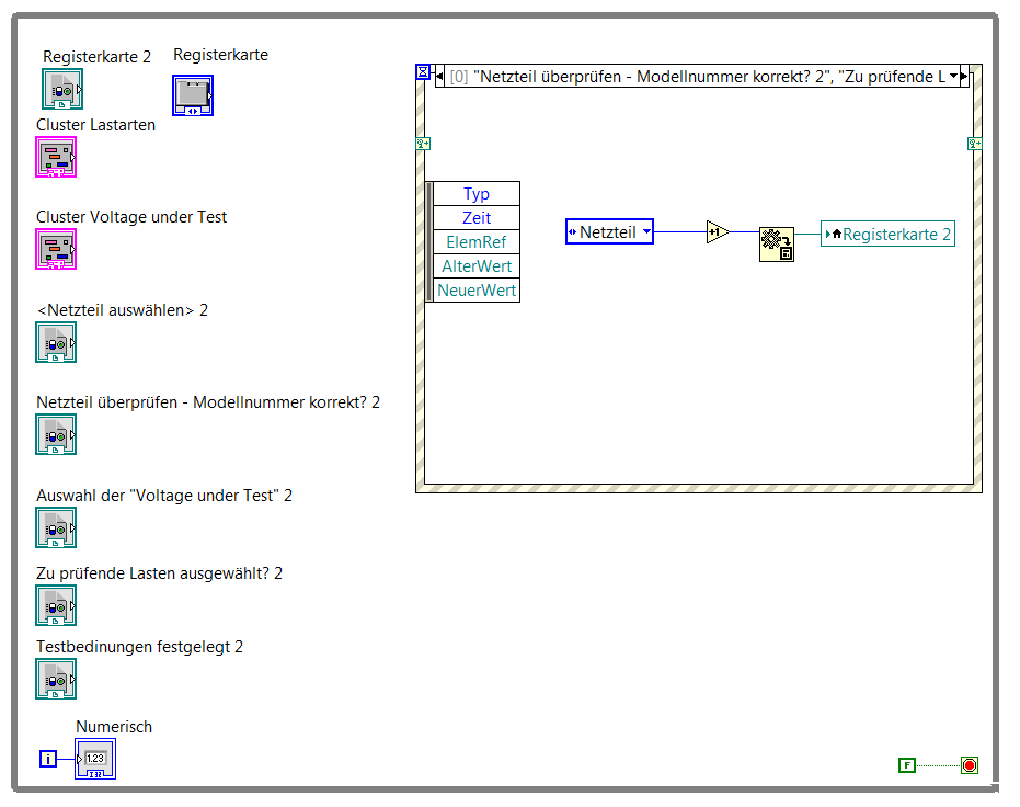

Hallo Gerd,
ich habe mir jetzt nochmal einige Beispiele angesehen und versucht diese nachzuvollziehen.
Mein Vorhaben habe ich programmiert (OrientierungVI.vi) und wollte dieses Vorgehen jetzt auf mein eigentliches Projekt (Main.vi) mit SubVI (Bedinungsauswahl.vi) übertragen...leider gibt es da einige Probleme mit den Referenzen und ich weiß leider nicht mehr wirklich weiter. Die Verknüpfungen aus meinem Erstversucht OrientierungVI.vi, kann ich leider nicht einfach so übernehmen.
An der Schleifeniteration kann ich erkennen, dass offensichtlich nichts angesprochen wird. Wie kriege ich das verändert bzw mein Programm zumindest mal ans Laufen? Denknach
12.0 .vi  OrientierungVi.vi (Größe: 10,87 KB / Downloads: 302)
12.0 .vi  Main.vi (Größe: 15,25 KB / Downloads: 309)
12.0 .vi  Bedingungsauswahl.vi (Größe: 27,11 KB / Downloads: 310)
