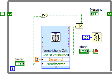

Hallo ahbd,
Zitat:habe ich versucht aber die Messung startet dennoch autoamtisch.
Was genau hast du versucht?
Was ist die Startbedingung für deine Messung?
Zitat:Es soll aber bei OK anfangen zu starten.
Dann musst du das so programmieren…
Zitat:Meine Idee ist, die manuelle und zeitliche Messung in einem Unterdiagramm zu führen. Wenn eins der Taster geklickt wird, soll ausgeführt werden.
Ja, kann man programmieren…
Beispiel:
Messung ist TRUE, sobald der Taster gedrückt wurde und die Zeit noch nicht abgelaufen ist…
