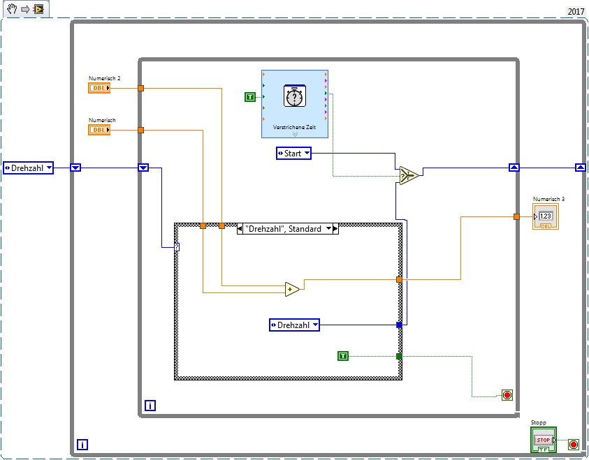

"Start" wird nicht aufgerufen, weil die Äußere Schleife die Innere immer wieder neu startet und damit den Anfangswert setzt.
Wenn Du ein Schieberegister auch noch in der Äußeren Schleife machst, funktioniert es. Aber Du wirst es nicht sehen, es ist ja nur für einen Durchlauf sichtbar.
