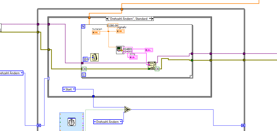

(11.10.2017 10:45 )Freddy schrieb:  "Start" wird nicht aufgerufen, weil die Äußere Schleife die Innere immer wieder neu startet und damit den Anfangswert setzt.
Wenn Du ein Schieberegister auch noch in der Äußeren Schleife machst, funktioniert es. Aber Du wirst es nicht sehen, es ist ja nur für einen Durchlauf sichtbar.
Freddy
ja ich wollte eine zweite while-schleife um mein komplettes VI setzen..aber das hat sich jetzt auch erledigt...
mein großes Porblem liegt immer noch bei der Datenübertragung...da meine Werte in d For-Schleife verändert wird um dann mein Visa_write zusenden,
wenn ich Visa_wirte ausserhalb der While-schleife anbringe wird absolut nix übertragen..bringe ich es wie hier innerhalb der schleife verlässt mein Signal die
For-Schleife nicht...
"Dataflow" ist mein großes Problem..da ich wirklich wenig Erfahrungen mit Labview habe, wäre ich dankbar für jede Lösung
