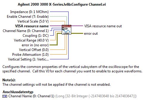

(19.02.2018 11:44 )GerdW schrieb:  Hallo xxo,
na siehste, steht doch alles in der Hilfe zur Funktion…
Beim Read steht, dass du die entsprechenden Kanäle mit dem Configure vorbereiten ("all channels that you enabled…") musst!
In deinem VI sieht man zwar einmal das Configure, aber ohne weitere Parameter…
Wie würdest du die config einbauen? in bild 5 hab ich sie mal in reihe
Über deine Hilfe wäre ich sehr dankbar Smile
