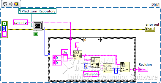

RE: SVN Revision anhand des commit-Datums ermitteln
Wie Jens schon verlinkt hat, einfach ein "svn info" mit den gewünschten Parametern mittels dem "System Exec.vi" ausführen und das Ergebnis parsen.
Thomas
