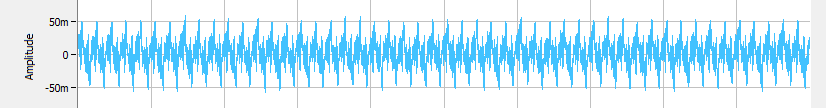

ich habe einen Piezosensor von Kistler (601A) mit einem Ladungsverstärker 5015 von Kistler. Ich habe den Ladungsverstärker über ein Schuko-Stecker an die Stromversorgung angeschlossen. Darüberhinaus habe ich den Ladungsverstärker zusätzlich geerdet. Der Sensor ist mit einem BNC Kabel (1631C2) an den Ladungsverstärker angeschlossen.
Nun zum Problem:
Wenn der Sensor in der "Luft" hängt bekomme ich ein sauberes Signal raus. Dazu habe ich die Zeitkonstante im Ladungsverstärker außerdem auf 0,01t gestellt, sodass das Signal nicht driftet. Wenn ich den Sensor im Prüfstand einbaue, hat dieser direkten Kontakt zu einem Rohrsystem, welches ebenfalls geerdet ist. Dann bekomme ich ein Störsignal hinzu, welches ich als Bild angeheftet habe. Das heißt der alleinige Kontakt des Sensors mit dem Rohrsystem reicht aus, um ein Störsignal zu erhalten.
Ich messe mit einer MEsskarte von NI (6363) und einem SCB-68 differentiell. Dabei habe ich AI3+ und AI3- (bzw. AI11) als Eingänge. Ich habe ebenfalls AI3- mit AIGND verbunden, was jedoch nicht geholfen hat.
Das einzige was ein wenig geholfen hat ist die Erdung des Ladungsverstärkers, wie ich oben erwähnt habe. Dies hat das Störsignal ein wenig kompensiert. Es ist jedoch noch da, wie unten im Bild zu erkennen ist.
Hätte jemand eine Idee, wie ich vorgehen soll, da mir keine weitere mehr einfällt.
Vielen Dank
