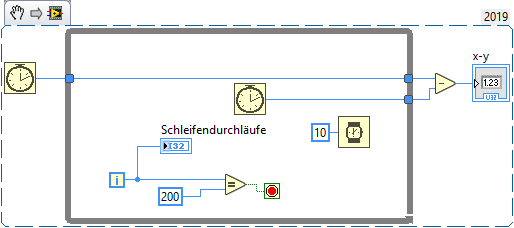

Es ist ein Trugschluss, das die Bewegung des Fensters die Zählerfunktion unterbricht.
Nur die Anzeige wird durch die Windowsfunktion unterbrochen.
Wenn Du es wissenschaftlich angehen willst. Dann Stop die Zeit die vergeht bis die Schleife eine bestimmte Anzahl Schleifen durchlaufen hat.
Dann bitte das Gleiche mit bewegen des Fensters.
Beide Varianten nicht nur einmal durchspielen.
Der Versuchsaufbau
