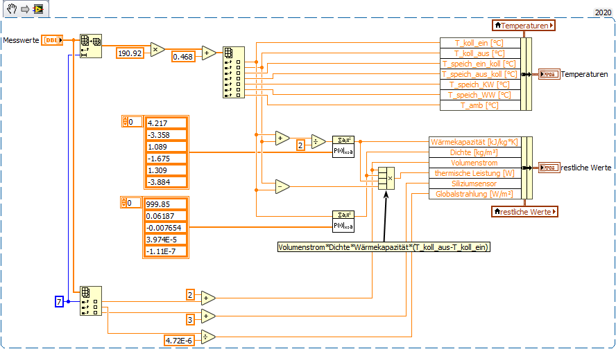

Hallo K2000,
Zitat:ich habe alles hinbekommen denke ich mal. Nur stimmen die Messwerte nicht mehr. Kannst du bitte kurz über die VI´s , die ich anhänge drüberschauen ob vom Prinzip her alles richtig verbunden ist? Wenn ja muss ich mir die Formeln nochmal genauer anschauen.
Wenn die Rechenergebnisse nicht mehr passen, muss beim Umwandeln irgendwo ein Fehler reingekommen sein.
Das bedeutet: debuggen!
Dazu hilft es, wenn man solche Umstrukturierungen auch gleich nutzt, um "aufzuräumen":
Gerade Drähte, einfache Funktionen, keine ExpressVIs… (S. VI im Anhang.)
Zitat:Der Start klappt soweit auch und die Geräte schicken Messwerte aber nach etwa 2 Minuten bricht die Kommunikation zu den Keithelys abrupt ab (hab keinen Ahnung wieso). Muss dann immer den Computer neustarten und die Kommunikation wiederherstellen.
Du solltest dann aber eine Fehlernummer bekommen, wenn der Fehler auftritt.
Die lautet wie genau?
16.0 .vi  Temperaturberechnung.vi (Größe: 27,88 KB / Downloads: 214)
