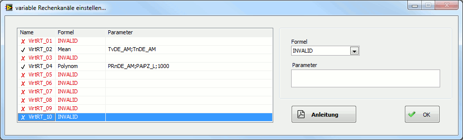

mit Events kann man User-Inputs gut abarbeiten und filtern…
Du könntest überwachen, welche Array-Elemente angezeigt werden und notfalls korrigierend eingreifen.
Du könntest einen eigenen Scrollbalken erstellen (anstatt den des Arrays zu verwenden) und hier gleich den Eingabe-Bereich eingrenzen.
Ich persönlich bevorzuge für solche Aufgaben MultiColumnListboxes:
Die Liste zeigt alle Einträge (=Arrayelemente) an. Man kann einzelne auswählen und dann (hier rechts davon) deren Parameter bearbeiten…
