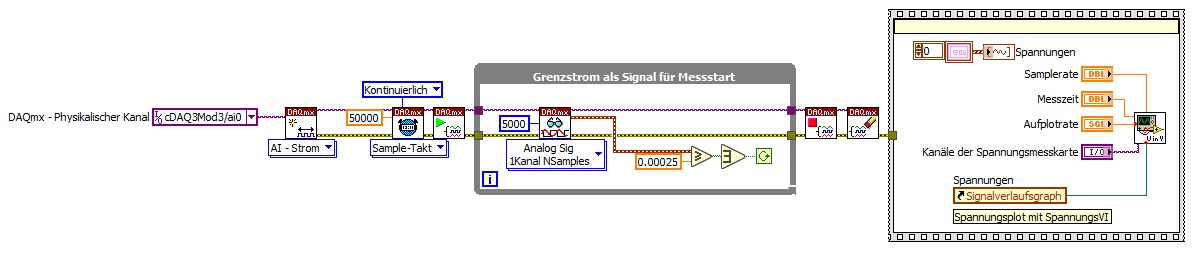

Zitat:abe ichs bis jetzt nicht verstanden wie das mit queus über mehrere VIs funktioniert(also wie ich queus aus der hauptvi mit der subvi verknüpf und andersherum)..
Dann führe mal diese Schritte durch:
1. öffne das Blockdiagramm deines subVIs
2. markiere die Consumer-Loop
3. Edit-Menü->SubVI erstellen
Jetzt weißt du, wie man mittels Queue Daten zwischen 2 VIs austauschen kann…
Zitat:ich wusste nicht mal was eine Statemachine ist
Das hat aber nichts mit LabVIEW zu tun. Eine Statemachine ist ein Programmierschema, das man in (wahrscheinlich/nahezu) jeder Programmiersprache umsetzen kann…
Wobei du den Sequenzrahmen nicht benötigen würdest, wenn du DATAFLOW mit Error-Wire anwenden würdest!
Zitat:wie kann ich mein VI wissen lassen, dass die Zange an ist? ich meine, ich dachte, das geht eben über den Grenzwert..
Aha, nötige Zusatzinfo zum Programm!
Wenn bei aktiver Messzange ein Mindestsignalwert anliegt, dann kannst du das natürlich so feststellen.
Wobei du das auch maximal umständlich umgesetzt hast: es gibt da auch ganz normale Vergleichsfunktionen:
Der von dir gewählte Grenzwert erscheint mir sehr gering: wie groß ist das erwartete Rauschen? Wo liegt die "Einschaltschwelle" deiner Strommmesszange?
Tipp:
Als Anfänger (und auch als Fortgeschrittener) solltest du die Option aktivieren, in Strukturen immer das Kommentarfeld per default sichtbar zu machen - und dort dann auch Kommentare reinschreiben. So zwingt man sich von Anfang an zu besser dokumentiertem Code… Big Grin
