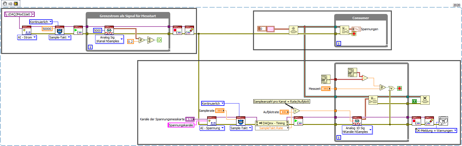

Hallo illy,
Zitat:ich habs nun, der Fehler ist, dass ich Strom mess, die Zange aber Spannung rausgibt :,D
Ein DAQ-Gerät mit AIs, die nur Spannungen messen können, kann eben keinen Strom messen…
Big Grin
Hier mal eine vereinfachte Version deiner VIs:
Jeder durch einen Rahmen markierte Teil gehört in ein eigenes VI, der Rahmen rechts oben gehört ins Main-VI…
