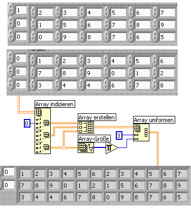

' schrieb:Ich möchte ein Datenarray mit folgendem Format umwandeln:
BSP:
Hier noch ein Vorschlag mehr. Kleiner Tadel: Du hättest uns die Sache erleichtern können, wenn Du die Beispieldaten hier nicht als Text, sondern gleich als Bedienelement -Standardwerte in Deinem VI geliefert hättest...
Sonstige .vi  Array_par_to_reihe_WA.vi (Größe: 20,28 KB / Downloads: 215)
