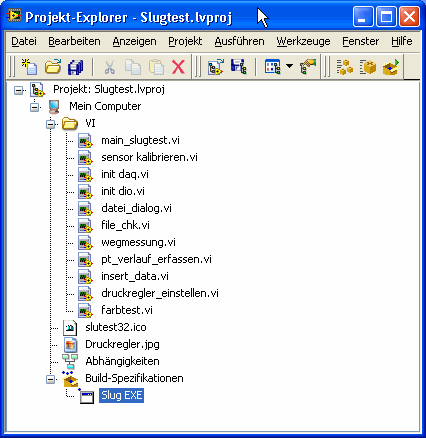

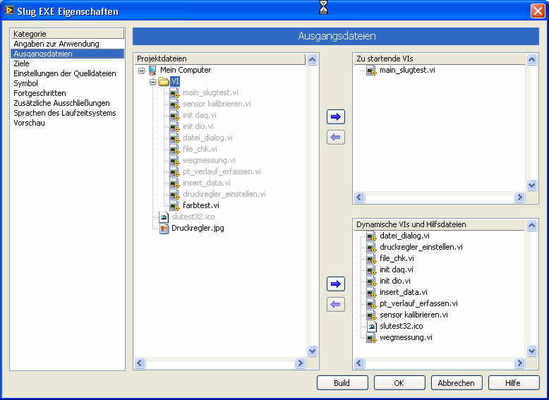

Hallo Camilo,
Du mußt die VI's einfach im Projektexplorer "öffnen".
Rechter Mausclick auf "Mein Computer" und dann "Datei hinzufügen" auswählen.
Danach stehen die VI's zur Auswahl zur Verfügung.
Ich poste mal einen Screenshot von einem meiner Projekte das hilft Dir sicher weiter.
Andreas
