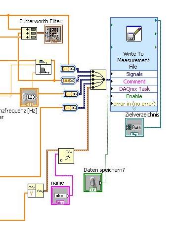

' schrieb:Falls das Express-VI die Eingabe der Namen nicht vorsieht (hier kenne ich mich nicht so aus), dann müßte es so funktionieren:
Die Datenarrays in Waveforms umwandeln. Den Waveforms mit der Funktion "Set Waveform Attribute" dieses Attribut hinzufügen:
Wert: Dein gewünschter Name
Habe schon probiert, mache aber irgendeine Fehler. Kannst Du vieleicht ein Beispiel geben?
