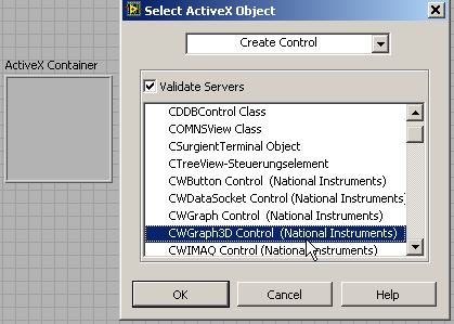

Kann deine Fehlermeldung nicht nachvollziehen, die bekomme ich nicht.
Bei mir wird da bei "Create->Control" schön brav ein Referenz-Control auf dem FP erzeugt. (falls ich richtig verstanden habe, was du jetzt meinstHmm)
Wenn du einen 3D-Graph-Control auf dem FP mal ganz alleine erstellen willst (ohne die SubVI's), dann musst du einen ActiveX-Container auf dem FP anlegen und dann unter "Insert ActiveX Object..." das "CWGraph3D Control" einfügen.
Oder wo liegt jetzt genau dein Problem?
MfG, Jens
