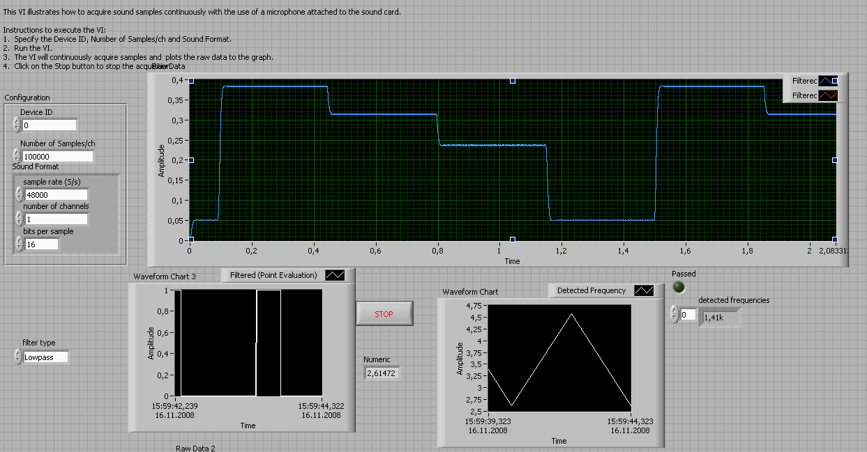

Vielen Dank für die Antwort, Mein Problem mit der Zeitachse ist, daß die Daten komplett asynchron aufgenommen werden, ich aber trotzdem möglichst sämtliche Daten Auswerten möchte, sonst hätte ich vielleicht einfach einen Trigger verwendet und ab dann die Konstanten Zeiten.
Ich hab jetzt eine Lösung gefunden indem ich erst den Betrag des Signals nehme und dann tiefpass filtere. Dann habe ich sauber die Stufen. Dann habe ich mit dem VI "Mask und Limit testing" ein logisches Signal erzeugt, während die Amplitude in einem bestimmten Bereich ist. Das scheint auch ganz gut zu funktionieren.
Mein nächstes Problem ist nun, wie kann ich das Quell-Array in 4 Einzelne aufteilen entsprechend den True-Signalen die mir das "Mask und Limiting" Vi liefert?
Testhalber habe ich einfach mal das Eingangswaveform mit den Einzelnen Signalen multipliziert und dann die FFT gemacht um die Temperaturdaten zu bekommen.
Allerdings müßte das doch recht rechenaufwendig sein, weil die fft dann ja immer einen kompletten Puffer bearbeiten muß, also ein array mit meistens 0-en und nur in kleinen Berreichen Daten.
Es muss doch eine einfache Möglichkeit soetwas wie einen analogen Demultiplexer zu erstellen, ich bin da aber noch nicht ganz sicher wie.
Falls dafür jemand einen Tipp hätte wäre ich auch sehr dankbar.
In dem Bild sieht man das gefilterte Stufensignal und in dem linken Chart das logiksignal für die unterste "Stufe" des Signals.
Vielen Dank
