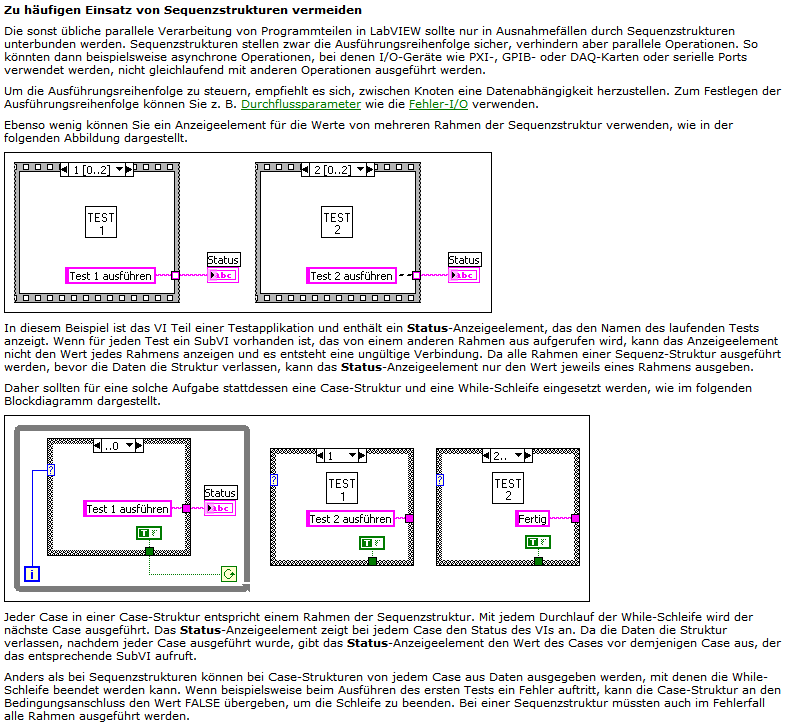

' schrieb:Ich höre immer wieder Dinge wie:
"Sequenzen vermeiden!" "Böse!" "Geht auch anders!"
Also ich habe solche Äußereungen hier nur mit Bezug auf lokale Veriablen gehört, da gibt es Puristen, die vermeiden sie nicht nur, sondern zählen jeden an, der sie dennoch verwendet.
Was ich gelegentlich beanstande, sind die hier oft zu beobachtenden Zeitrahmen-Orgien von Anfängern.
Zitat:Gibt es da überhaupt eine alternative zum Sequenzrahmen?
Ja die gibt es und wird von LabVIEW empfohlen. Es ist eine State-Machine, die nur einmal ausgeführt wird und nur in einer Richtung vorwärts läuft. Also ein While-Schleufe mit cases drin. Allerdings ist diese State-machine so primitiv, daß sie diesen Namen nicht mehr verdient und von NI in der Empfehlung auch nicht so genannt wird.
Hier der gesamte Text aus der LabVIEW-Hilfe über vorsichtige Verwendung von Sequenzrahmen und die empfohlene Alternative:
