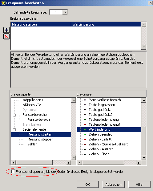

Ereignis struktur vs While schleife mit case auswahl
23.04.2009, 12:14
bolle Offline
Beiträge: 38
Registriert seit: Dec 2008
60528
okay habs rausbekommen
falls es jemand interessiert einfach haken raus bei "frontpanel sperren, bsi der code........."
